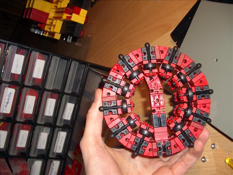

Innenteil
Konstruiert und fotografiert von Martin Westphal (Masked).
Hochgeladen am 30.1.2007, 19:24 von Masked.  40 / 40
In der Mitte erkennt man die Führung der Gewindestange durch einen Baustein 15 rot.
peterholland (31.1.2007, 17:30:15)
Warum eine assymetrie ?
Masked2 (31.1.2007, 18:01:20)
Sonst hätte es nicht ganz gepasst…fällt mir aber auch erst jetzt auf das das Mittelteil nicht ganz symmetrisch ist. Insgesamt ist der Drehkranz aber trotzdem rund.
stephan (17.6.2010, 20:28:52)
Du musst die Winkelsteine und Bausteine zur Hälfte anders herum einbauen. Also ein Viertel Winkelbaustein 30° - Baustein 5 dann wieder umgekehrt Baustein 5 - Winkelbaustein 30° und dann wieder Winkelbaustein 30° - Baustein 5 und zum Schluss wieder Baustein 5 Winkelbaustein 30°. So musste die Unsymmetrie verschwunden sein. Evtl. hilft auch nur die Hälfte umzukehren und nicht die Viertel. Muss man ausprobieren.
