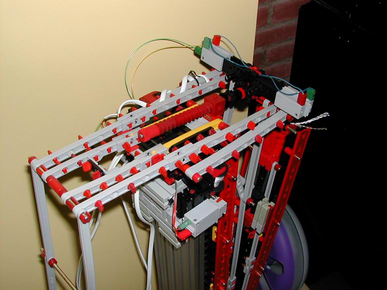

Faltkran Model 2-10
Hochgeladen am 25.9.2005, 09:00 von jmn.  10 / 39
Das oberste Teil wird Hoch geklappt mit 2 S-motore. Ich habe es erst mahl versucht mit nur eine, aber das geht ein bisschen zu schwer. Deswegen brauchte ich 2. Das ist aber auch noch etwas zu schwer und es braucht auch noch einige Hilfe. Ein Power motor wurde es schaffen, aber dafur gibt es kein Platz.
Jettaheizer (29.10.2006, 19:22:55)
Hallo,
was hältst Du davon, ein Gummi oder eine Feder zur Unterstützung einzubauen? Benötigt nicht viel Platz, aber sollte für den schwierigsten Moment genügend Unterstützung bieten.
