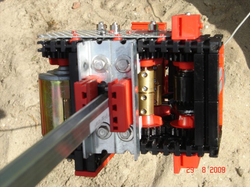

Fischertechnik Trilblok met instelbaar variabel excentrisch moment.
Hochgeladen am 30.8.2009, 09:28 von peterholland.  12 / 16
Kritische (eigen-) frequentie, ook bij het opstarten en stoppen, kunnen hiermee vermeden worden.
Voordelen:
minder of geen bouwkundige schade + geringere werkafstanden tot belendingen zijn mogelijk
peterholland (30.8.2009, 09:51:08)
Untenseite.
Bilder die dass Funktionieren zeigen gibt es bei Dieseko:
http://www.dieseko.nl/nl/variabel_moment.html
Der “Trick des System” des variablen Moments ist ein Diffential. Auch mit Fischertechnik: 2x 2st-Kugelgelager an beiden Seiten, sonst funktioniert es nicht !
Gruss,
Peter Damen Poederoyen NL
