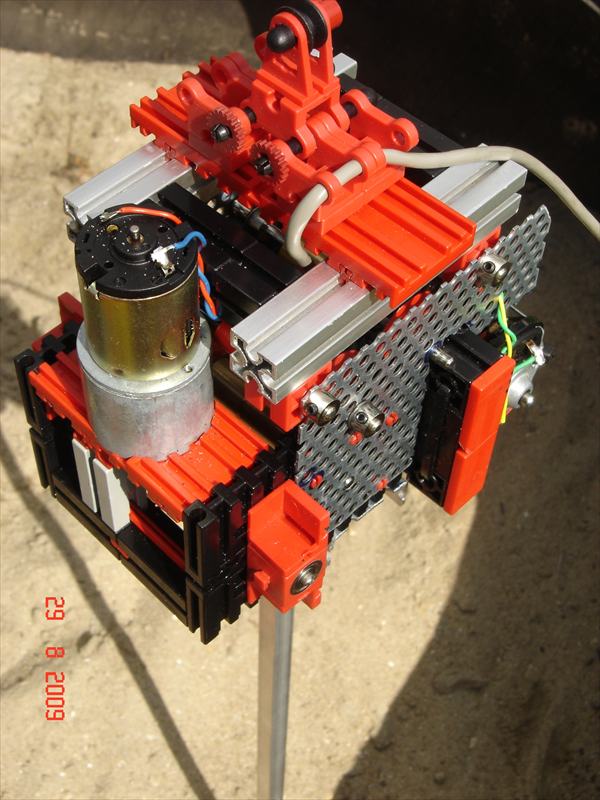

Fischertechnik Trilblok met instelbaar variabel excentrisch moment.
Hochgeladen am 30.8.2009, 09:28 von peterholland.  5 / 16
Kritische (eigen-) frequentie, ook bij het opstarten en stoppen, kunnen hiermee vermeden worden.
Voordelen:
minder of geen bouwkundige schade + geringere werkafstanden tot belendingen zijn mogelijk
peterholland (30.8.2009, 09:38:54)
Bilder die dass Funktionieren zeigen gibt es bei Dieseko:
http://www.dieseko.nl/nl/variabel_moment.html
Gruss,
Peter Damen Poederoyen NL
