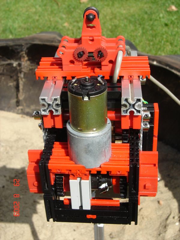

Fischertechnik Trilblok met instelbaar variabel excentrisch moment.
Hochgeladen am 30.8.2009, 09:28 von peterholland.  6 / 16
Beim Deicherhöhung mussen entlang der Niederrijn / Lek sehr viele Spundwande genutzt werden wegen die viele Gebäude.
Hochfrequenzrüttler mit variablem Moment sollen angewendet werden.
Prinzip : Bilder die dass Funktionieren zeigen gibt es jetzt bei http://www.pve-holland.com/content/217/309/Technology/Vibratory-Hammers/Principle-of-a-vibratory-hammer.html
Kritische (eigen-) frequentie, ook bij het opstarten en stoppen, kunnen hiermee vermeden worden.
Voordelen:
minder of geen bouwkundige schade + geringere werkafstanden tot belendingen zijn mogelijk
peterholland (30.8.2009, 09:41:26)
Bilder die dass Funktionieren zeigen gibt es bei Dieseko:
http://www.dieseko.nl/nl/variabel_moment.html
Der “Trick des System” des variablen Moments ist ein Diffential.
Auch mit Fischertechnik: 2x 2st-Kugelgelager an beiden Seiten, sonst funktioniert es nicht !
Gruss,
Peter Damen Poederoyen NL
peterholland (23.10.2015, 14:54:17)
Der “Trick des System” des variablen Moments ist ein Diffential. Auch mit Fischertechnik: 2x 2st-Kugelgelager an beiden Seiten, sonst funktioniert es nicht !
