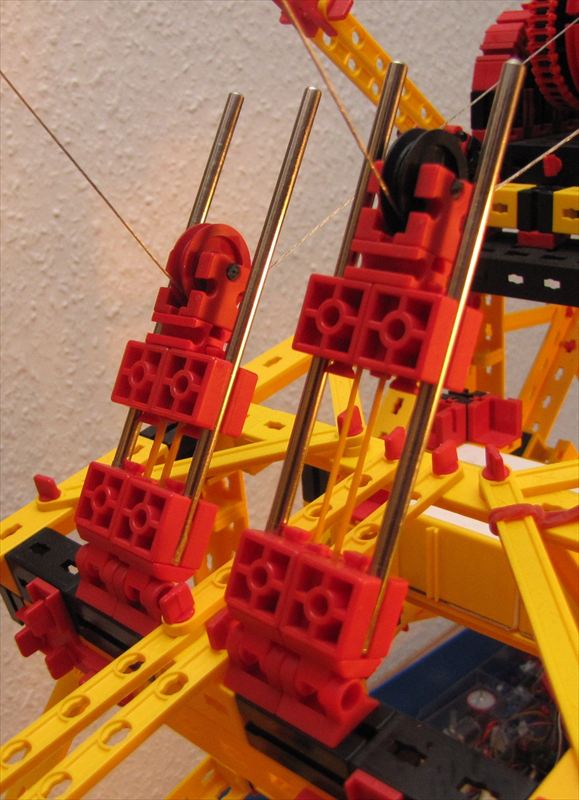

Hier ein Detailbild vom Seilspanner. Unten sind die Achsen mit etwas Tesa in den Baustein gesteckt.das obere Teil mit der Rolle kann sich bewegen.Das Gummiband dazwischen ist mit Federnocken befestigt. Das funktioniert ganz gut. Besser wäre.das Seil würde sauber auf die Trommel laufen.Das ist aber technisch sehr aufwändig und die Mittel dazu habe ich schlicht nicht.

Sehr schöne Lösung! Gruß, Stefan

Jap, sehr schicke und einfache Mechanik, drauf kommen muss man nur.

Sehr elegante Lösung!
