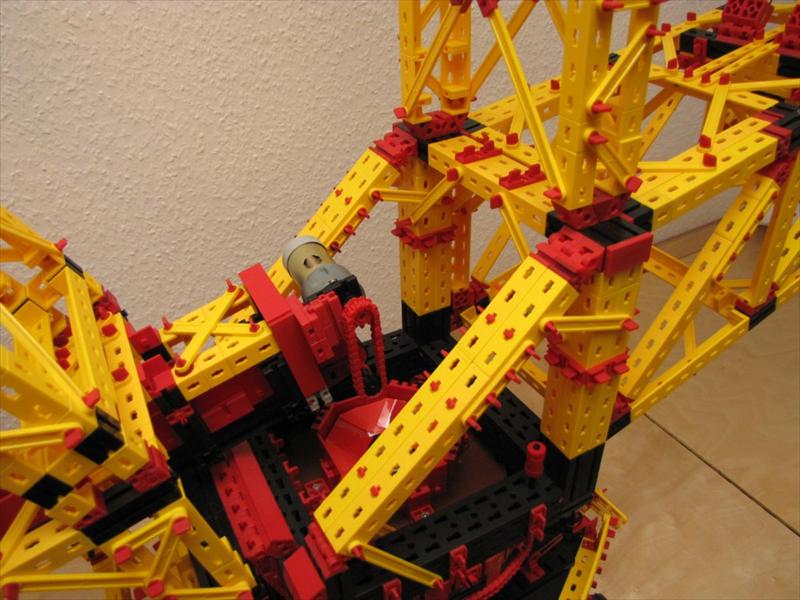

Hier der Antrieb des Hauptförderbandes.Das Fördeband besteht aus sehr dünnem Gummituch,wie wir es im Orgelbau auch verwenden.Die Gewebeseite läuft außen. Die gummierte Seite innen.Der Antrieb erfolgt über 3 auf die Antriebsachse gesteckte 20 mm Rollen die wiederum mit einem 120er schleifpapier beklebt sind

Nicht umsonst bittet der Publisher beim Veröffentlichen höflich um Beschreibungen (har har): Was ist das für ein Trichter da in der Mitte? Sind das ft-Teile?

Sorry ich weiß,aber die Zeit…. 2 kleine Kinder ,fulltime Job usw.. aber wie beim ersten Bild schon angedeutet versuche ich bald mich zu bessern.
Der Trichter ist FT und rote Pappdreiecke um das 8eckige ins 4eckige zu bekommen
