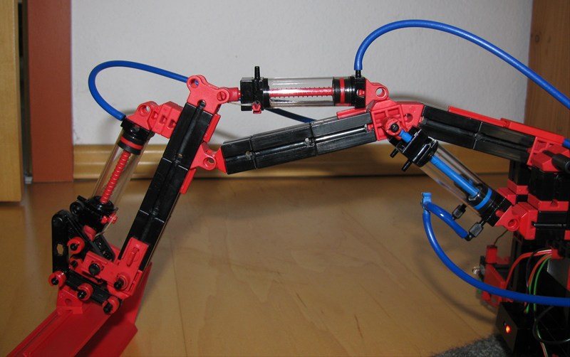

Baggerarm
Konstruiert und fotografiert von fish.
Hochgeladen am 8.5.2010, 20:05 von fish.  5 / 11
Das ist der Baggerarm mit vier Zylindern.
Stefan Falk (9.5.2010, 11:56:37)
Ein interessantes Modell. Zwei Fragen hätte ich aber: Was genau machst Du da mit dem Farbsensor, und sind die Federn der Zylinder stark genug, den Baggerarm zurück zu bewegen?
Gruß, Stefan
fish (9.5.2010, 12:44:17)
Nein die Federn sind dazu zu schwach aber ich verwende zusätzlich noch Gummis. Der Farbsensor ist zum erkennen von Ladung für die Baggerschaufel.
