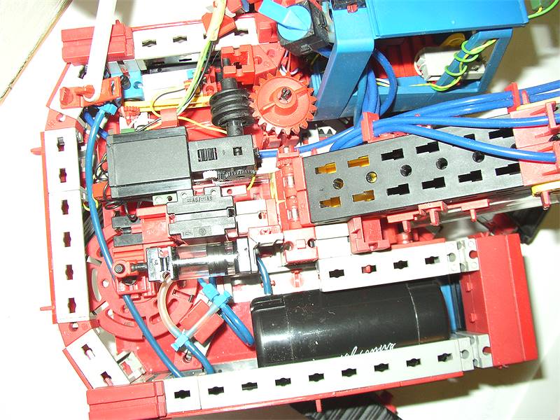

Die Innereien bei abgenommenem Deckel, Oben links im Bild befindet sich ein P-Betätiger, der bei vollem Druckluftbehälter über die gelbe Strebe und den grauen Taster darunter den Kompressor still setzt.

Den Kompressor-Zylinder am Fuß mit einem Statik-Scharnier zu lagern ist schon verlockend. Wie sieht es aber mit der Haltbarkeit des schmalen Scharnier-Steges aus? Filmscharniere dieser Art reißen gern nach intensivem und häufigem Gebrauch. Und Kraft ist da definitv drauf. Gibt es einen Erfahrungswert für die Robustheit?

Harry, richtig, die Statik-Scharniere sind nicht für fleißiges Biegen geeignet. Ich denke mal, dass da die Gelenksteine alle verbaut waren. Und – wenn ein Modell fertig ist, kommen bei mir nicht all zu viele Betriebsstunden mehr zusammen. Das Scharnier hat überlebt.
