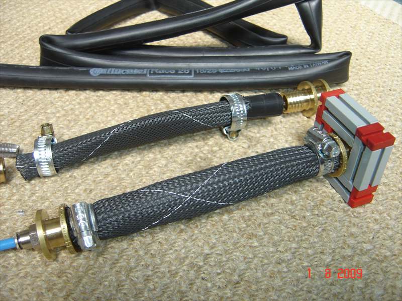

. Benodigdheden : o Gevlochten slang, polyester HEGPV0X20 , Conrad-nr. 543054 á 2,70 Euro/m' o Racefiets binnenband 28/25-622/630 (binnendiameter 16mm) á 7,00 Euro of gratis bij rijwielhandelaar o TC-Afsluitpluggen 16mm (Middelkoop artnr. 2056100150) á 3,00 Euro/st o 1/8"PT-tap t.b.v. binnendraad tappen in TC-Afsluitpluggen 16mm o Slangklemmen 11-16mm á 0,70 Euro/st o 1/8" inschroefkoppelingen t.b.v. pneumatik slang á 1,00 Euro/st
. Racefiets binnenband 28/25-622/630 (binnendiameter 16mm) geeft reeds bij geringe druk een aantrekkelijke lineaire rek/verkorting van ca. 9% en is goedkoop.
(10mm siliconenslang (wanddikte: 1mm) reageert pas hogere drukken) . Een rek/verkorting van ca. 10% houdt in: 0,10 cm verkorting / (bar x cm slang). Bijvoorbeeld een 14 cm lange slang geeft bij 1,5 bar een verkorting van ca.: 1,5 x 14 x 0,10 = 2,1 cm.
