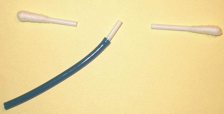

Mit einer spitzen Schere o.ä. kann man 3 kleine Löcher in den Deckel machen, durch die Löchen kommen drei (Wattestäbchen-) Röhrchen. Hier besonders auf Dichtheit achten!
