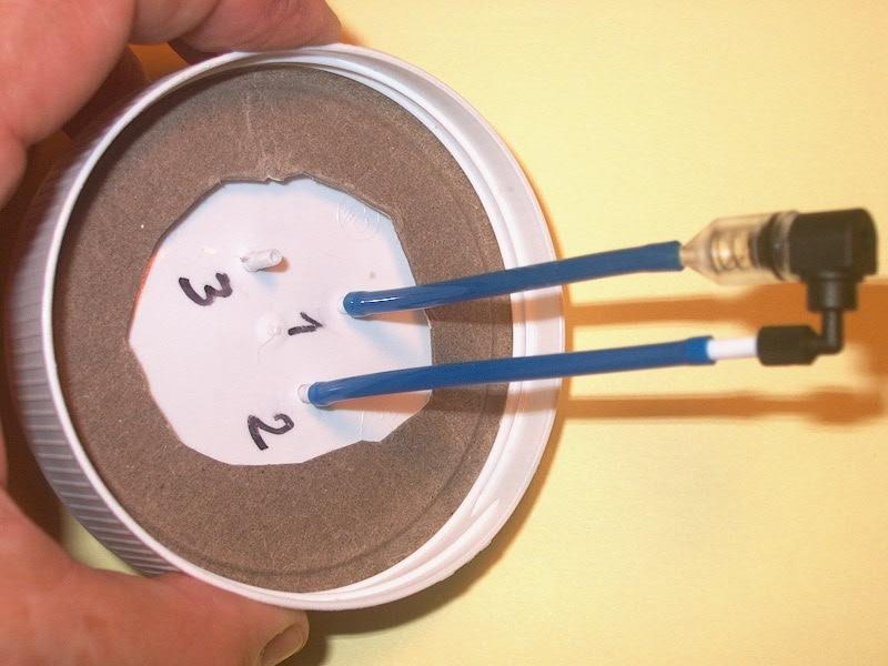

Vakuumspeicher
Hochgeladen am 26.3.2011, 21:28 von Fredy.  5 / 10
Wichtig: Die Pappunterlage des Deckels nicht entfernen, sie dient als Dichtung! (Siehe Bild weiter unten)
Als Verbindung zwischen Außen- und Innenseite des Glases kann man z.B. Wattestäbchen verwenden, diese haben genau die richtige Größe:
