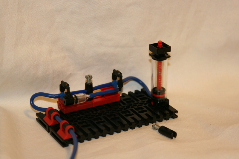

Nachdem es die originalen Fischertechnikdrosseln leider nicht mehr gibt und wenn doch nur für viel Geld, habe ich es mal probiert diese nach zubauen. Teile: 1x Schraube ( 3 oder 4 mm) 1x Rastadapter Im Vergleich zu den Originalen kostet diese Version wirklich nichts!!

Die Idee mit dem Rastadapter ist Klasse. Und das Rückschlagventil sieht auch “dazu gehörend” aus. Schick! Gruß, Stefan

Genial. Einfach genial. Eine einfache und simple Drossel die aus Teilen gebaut ist, die sowieso jeder ft-ler hat. Muss ich unbedingt nachbauen.

Hallo Lukas, eine tolle, elegante Drossel! Die kann man ja kaum unter “Modding” verbuchen… (oder, Harald?) Die gehört in alle Pneumatik-Kästen, damit die Pneumatik-Bagger nicht so unrealistisch “ausschlagen”… Gruß, Dirk

Eine bärenstarke Idee - einfach ne Schraube durch und gut :-)). In der Tat, das Teil gehört ins Programm aufgenommen!
Wer’s gemoddet haben will: ich habe jetzt mal in einen Rastadapter ein ordentliches Gewinde geschnitten und eine helicoil (vgl. http://ftcommunity.de/details.php?image_id=35518 ) eingesetzt. Sieht richtig professionell aus.
