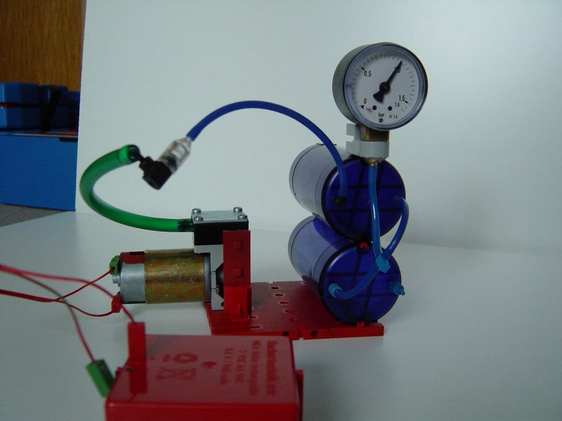

Konstruiert und fotografiert von Thomas Brestrich (schnaggels).
Hochgeladen am 30.3.2006, 07:52 von schnaggels.  10 / 37
Schlagworte: lemo, manometer, pumpe, kompressor, pneumatik, druckabschaltung.
Die günstigere Lemo-Pumpe ist schon am FT-Akku recht stark und wurde hier bei 1 bar gestoppt.
Fischermän (25.7.2006, 06:37:32)
Eine Frage wofür soll das Rückschlagventil gut sein ? Bei mir funktioniert das auch ohne !!
Mfg Reiner
Fredy (2.8.2006, 13:07:40)
Wo bekommt man den diesen günstiege Kompressor bei Lemo Solar sind die doch teuer oder nicht.
Gruß Frederik
schnaggels (23.8.2006, 15:03:06)
schau mal unter Sonderposten - 28€ ist für die Leistung ein recht “günstiges” Angebot! MEMBRAN - KOLBENPUMPE für Druck und Vakuum Technische Daten: Motor (BÜHLER 31Ø x 54 mm) Nennspannung 12 Volt, Stromaufnahme 160 - 250 mA, max. Druck 1,2 bar, Endvakuum -430 mbar, Trockenlaufsicher,selbstsaugend, Medium: Luft oder Wasser (500 mL/Min.), Gewicht 188 Gramm, Maße: (LxBxH) 76 x 30 x 53 mm, Anschlusstüllen 4 mm Ø
schnaggels (23.8.2006, 15:13:29)
@Fischermän Habe ich aus Gewohnheit gemacht und ehrlich gesagt bisher nicht probiert, ob die Pumpe auch abgeschaltet den Druck hält!
Fredy (24.8.2006, 08:07:54)
Jetzt habe ich sie auch gefunden Danke für die Infos.
Gruß Frederik
Fredy (24.8.2006, 08:12:45)
Ach noch was, kann man den Kompressor mit dem Interface betreiben.Ja oder nein. Ich frage weil dort oben so viele zahlen stehen und ich mich damit nicht so doole auskenne
