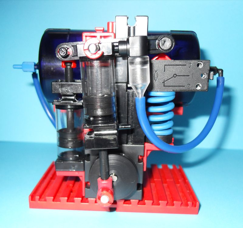

Kompressor mit XM Motor und Druckschalter 1
Konstruiert und fotografiert von Andreas Tacke (TST).
Hochgeladen am 3.1.2010, 11:41 von TST.  34 / 37
Ich habe mal den von mir entwickelten Kompressor mit dem neuen XM Motor erweitert. Dieser Aufbau besitzt nun einen Druckdifferenzschalter. Über den linken Zylinder und den Taster auf der anderen Seite wird der Motor geschaltet. Der Druckschalter schaltet bei einer Differenz von ca 0,2 bar. Bis auf den Excenter sind alle Teile original.
schnaggels (4.1.2010, 09:45:02)
Sehr kompakt, klasse Lösung!
rbudding (9.1.2010, 08:22:36)
@TST
–> My Excenter element doesn’t fit on the new XM motor… :-(
