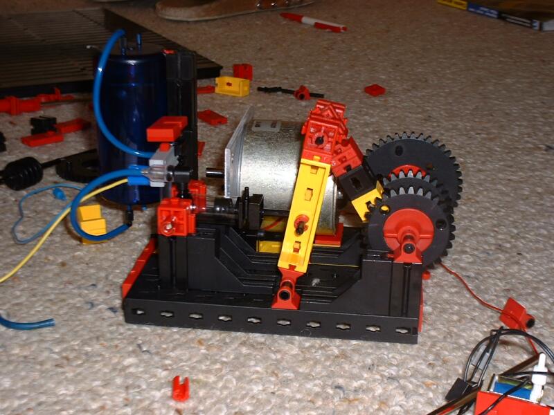

Bild 1
Hochgeladen am 21.4.2003, 19:33 von sven.  1 / 37
wahsager (6.5.2003, 14:39:00)
Beschreibung dse ModellsDie Holzhammermethode, um mehr luftdurchsatz zu erzielen, wurde hier von Hannes Brandstätter gebaut – und ist offensichtlich recht effektiv: Der Motor ist ein 880g schwerer 24V-Motor mit 30W Leistung, der mit einer geringen Untersetzung einen Zylinder mit Rückschlagventil antreibt. Die Druckabschaltung geschieht über den üblichen Zylinder mit Feder.
wahsager (5.6.2003, 18:53:18)
ErgänzungBlockierstrom bei 24V ist 2A, also etwa 50W hat der Motor. Auf jeden Fall hat der Motor eigentlich viel zu viel Kraft für fischertechnik-Modelle und ist damit erste Wahl für Mechanik und hohe Drehzahlen und Getriebe.
Der Motor läuft extrem leicht, Anlaufspannung etwa 1V und lässt sich noch halbwegs gut ans ft-System anpassen, denn die Welle ist 4mm dick. Er stammt aus einem Sonderangebot eines Wiener Elektronikladens, M1 hat zwei Stück, ich ebenfalls und PVD eigentlich den Rest (es lebe der Postversand).
