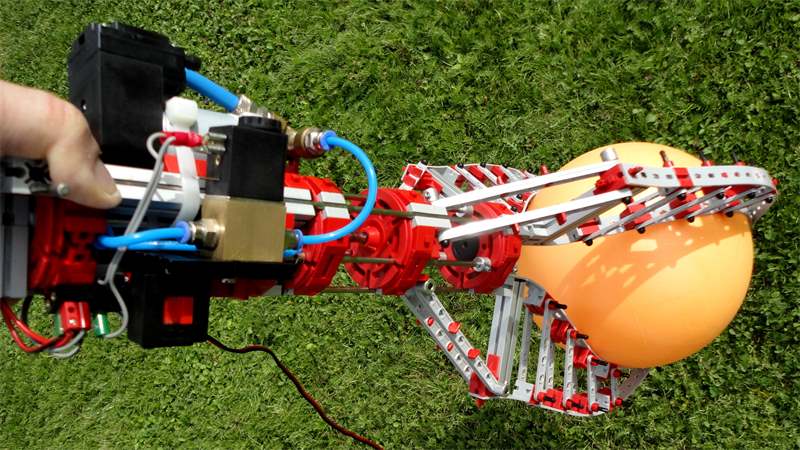

Adaptive Greifer
Hochgeladen am 1.9.2013, 19:58 von peterholland.  9 / 9
Der adaptive Greifer funktioniert wie einer Fischschwanzflosse. Zwei flexible Bänder laufen wie ein Dreieck in der Spitze zusammen. Zwischenstege in regelmässigen Abständen sind über Gelenke mit den Bändern verbunden. Durch diesen flexiblen, aber festen Verbund passen sich die Greiffinger der Kontur eines Werkstücks an.
Ein kompaktere Bau der adaptive Greifer in Fischertechnik ist denke ich nicht möglich…?
Mit ein pneumatik Zylinder ist eine automatische Schließvorgang einfach möglich.
