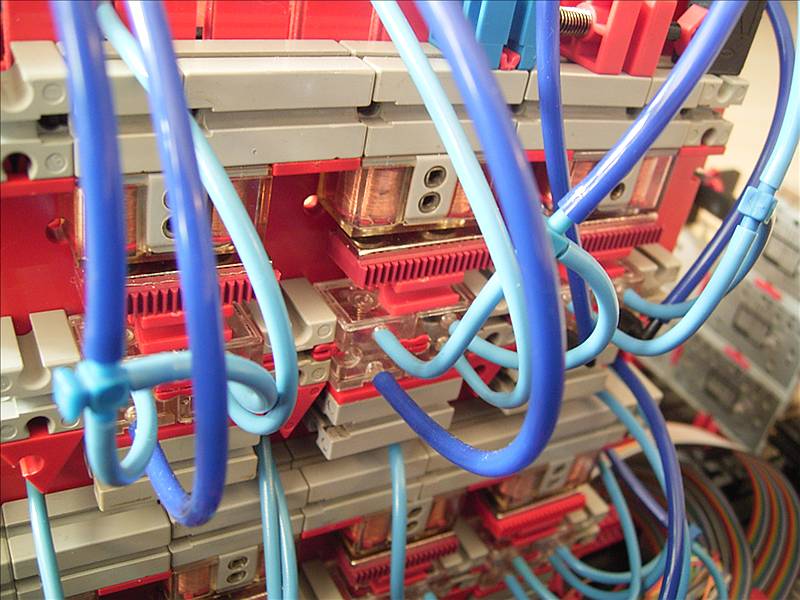

So war das ganze in der neuen Uhr eingebaut: Die jeweils oberen Ventilanschlüsse werden mit Druckluft versorgt, die unteren gehen zur Vorder- bzw. Rückseite je eines Zylinders. Damit kann ein E-Magnet einen Zylinder bei eingeschaltetem Magneten ausfahren und bei ausgeschaltetem wieder einfahren.
