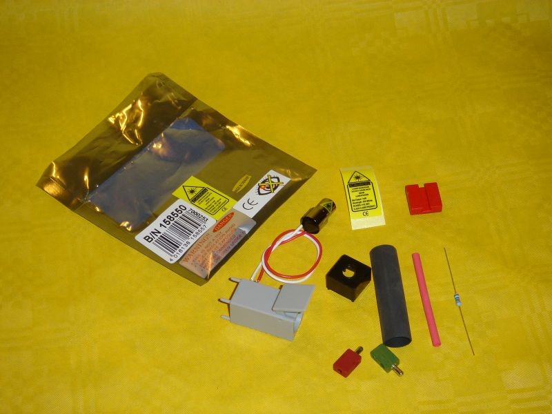

   Will man eine längere Lichtschrankenstrecke in fischertechnik nachbilden, bemerkt man sehr bald, dass die Intensität des ausgesendeten Lichtes schon nach kurzer Entfernung nicht mehr ausreicht, einen Fotowiderstand oder Fototransistor ansprechen zu lassen. Ein Punkt-Laserstrahl als Lichtquelle kann die Lösung sein. Gebündeltes, sehr intensives, punktförmiges Licht kann große Strecken überwinden. Die Abbildung zeigt alle Teile, die für einen Punkt-Laserstrahler erforderlich sind, der in fischertechnik integriert und betrieben werden kann.

peterholland (9.1.2009, 22:17:50)
Beim experimentieren mit dem Punkt-Laserstrahler OLP503P158550 (Conradnr 158550 ca. 32 Euro und auch billige BaumarktpuntLaserstrahler (ca. 3 Euro/st !) hat es bei mir herausgestelt das es mit ein Fotowiederstand bessere ergebnisse gibt als mit einem Fotowiederstand !…. Merwurdig, doch es hatte sich so herausgestelt……
Gruss,
Peter Damen Poederoyen NL
peterholland (9.1.2009, 22:40:33)
Also bessere Ergebnisse mit ein Fotowiederstand als mit einem Foto-transistor !…. Merkwurdig, doch es hatte sich so herausgestelt……
Die Punkt-Laserstrahler OLP503P158550 (Conradnr 158550) zieht bei 3 Volt ca. 15mA statt 30mA ! Bei 9 bis 12 V braucht man dann eine hohere Wiederstand 400 á 600 Ohm statt 200 Ohm.
Volker-James: Hast du noch keine Problemen gehabt mit 9V und eine Vorwiderstand von 200 Ohm beim Dauerbetrieb ?………
Gruss,
qincym (10.1.2009, 10:59:45)
Hallo Peter,
dass der OLP503P nur 15mA Strom zieht, hat mich doch überrascht. Ich hatte den Stromverbrauch nicht gemessen, sondern dem Datenblatt entnommen und mich darauf verlassen. Wenn es wirklich nur 15 mA Strom sind, gebe ich Dir natürlich recht, dass dann der Vorwiderstand ein anderer, größerer sein muss.
Ein ausgesprochner Dauerbetrieb hat bei mit noch nicht stattgefunden. Der längste, fast ununterbrochene Betrieb war höchstens 20 Minuten zum Testen des von mir beschriebenen Mess- uns Auswerteszenarios.
Mit einem Fotowiderstand werde ich es auch einmal ausprobieren. Mich hat bisher die Ansprechdauer des Fotowiderstandes davon abgehalten. Deswegen kam dieser auch nicht in die Auswahl.
Viele Grüße Volker-James
peterholland (10.1.2009, 20:15:13)
Hallo Volker-James,
Auf dem Conrad-Datenblatt fehlt doch die Angabe des Stromes bei einer angelegten Spannung von 3 Volt ?!…..
Ich habe 0,01 á 0,02 mA gemessen mit einem Laboratorium Power Supply. Also durchschnitlich etwa 15 mA Strom.
Gruss,
qincym (10.1.2009, 21:58:01)
Hallo Peter,
gehe bitte auf: www.conrad.de und gebe bei Suchen: 158550 ein. Dann kannst Du die Stromaufnahme von ca. 30mA lesen. Diese Angabe ist wohl offensichtlich nicht richtig.
peterholland (14.1.2009, 13:54:54)
Beim experimentieren mit dem Punkt-Laserstrahler OLP503P158550-Conrad und die billige BaumarktpuntLaserstrahler hatte es sich herausgestelt dass die Lens der Punkt-Laserstrahler-Conrad bessere und weitere Ergebnisse gibt als die billige BaumarktpuntLaserstrahler. Für kurzere Abstände ist es egal.
Gruss,
