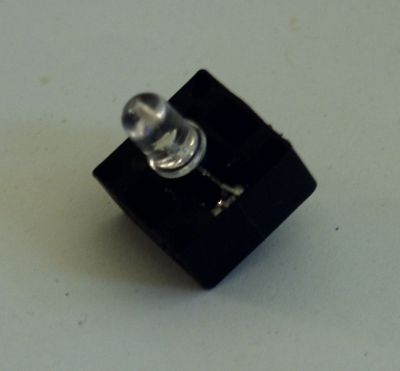

Hier sieht man die erste Hauptansicht meines Eigenbaues einer Leuchtdiode in einen ft-Leuchtstein.(nicht zu sehen ist der Widerstand) Eckdaten: Led Leuchtfarbe: weiß Lichtstärke: 18.000mcd Bauform: 5mm Gehäuseausführung: klar Abstrahlwinkel: 20 Grad Stomaufnahme: 20mA
Widerstand 470Ohm

Echt tolle Idee! Zumal die Fischertechnik-Lampen ja ziemlich teuer sind. Ich habe auch schon mal überlegt das zu machen aber dazu ist es dann doch nicht gekommen. Grüße Jakob
