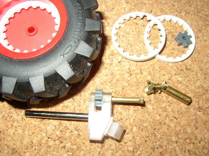

Die ersten Teile für den Allradantrieb eines ft-Unimog:
  • Innenzahnrad Z20 (passend in die ft-Felge 45),
  • Zahnrad Z7 (es musste zwischen den Wellenstummel und das Innenzahnrad passen)
  • Achshalter, die Lenkachse zeigt nach Montage auf den Mittelpunkt der Aufstandsfläche, daher um ca. 22,5° schräggestellt
  • Gleichlaufgelenk = zwei Kardangelenke direkt hintereinander
