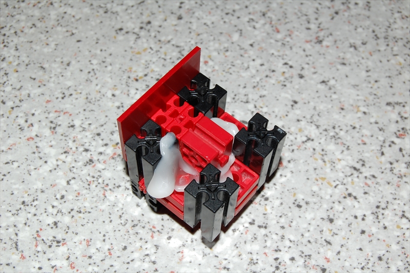

Konstruiert und fotografiert von Frederik Vormann (Fredy).
Hochgeladen am 11.7.2011, 19:45 von Fredy.  9 / 11
Plaast wird als weißes Granulat geliefert, es wird in 60 Grad heißem Wasser durchsichtig und zu einer Knetmasse.
Hier ist das Material schon in die Form gedrückt. Es dauert ein wenig bis das Plastik wieder abgekühlt ist, dann wird es wieder fest. Nun die Form auseinander nehmen und fertig sind die Teile.

Tolle Idee und Umsetzung! Bitte weiter experimentieren - ich sehe viel Potenzial!
Kann es sein, dass die Gefahr groß ist, dass man eine Form baut, die nach dem Erkalten des Kunststoffs nicht mehr zu öffnen ist? Da muss man gutb aufpassen, oder?
Können es die fertigen Bausteine in Sachen Festigkeit mit echten FT-Teilen aufnehmen?

Hallo, danke, ja diese Gefahr besteht, da muss man sich erst ein wenig Gedanken machen wie die Zapfen und Nuten verlaufen. Von der Festigkeit her ist Plaast für fischertechnik stabil genug.
Ich werde auf jeden Fall weiter experimentieren und euch davon berichten. Grüße Fredy
