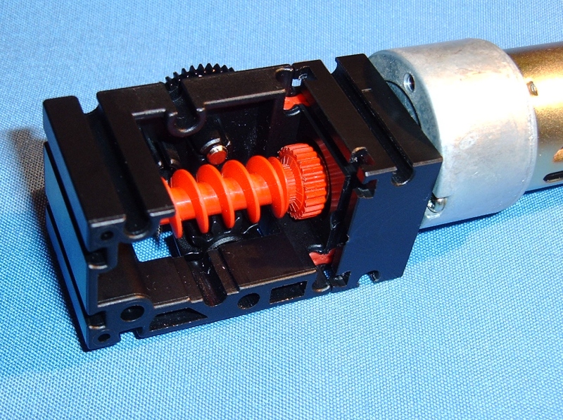

Powermotor mit Stufengetriebe
Konstruiert und fotografiert von Andreas Tacke (TST).
Hochgeladen am 9.1.2009, 22:16 von TST.  10 / 10
Und hier ist der Anbau an das Stufengetriebe zu sehen. Somit hat man mal richtig Drehmoment auf der Achse :-))

Jau das ist echt eine schöne kompakte Motor - Getriebeeinheit mit enorm viel Kraft.

Hallo
Hier muß man aber mit den beiden Verbindungsstücken aufpassen, daß die nicht allzu tief eingeschoben werden. Das sieht nämlich fast wie eine “Einbahnstraße” aus - soll heißen: u. U. nicht wieder lösbar!
Ansonsten: prima Lösung!
Gruß, Thomas
TST (10.1.2009, 18:29:25)
@ Triceratops Du meinst die Verbinder 15 richtig? Die lassen sich mit einem kleinen Schraubendreher von der anderen Seite wieder herausdrücken.

Alter Schwede, ein Traum wird war :) Bestelle hiermit auch schon mal 4 Stück vor!
Wie hält denn die Schnecke da? Ist die speziell angepasst für den PM?

TST (14.1.2009, 21:31:31)
Hallo
Ich hab einen Adapter aus Messing gemacht. Dieser wird auf der Achse des Powermotors mittels Madenschraube befestigt. An dem Adapter ist ein 4mm Wellenende auf dem die Schnecke befestigt wird.
