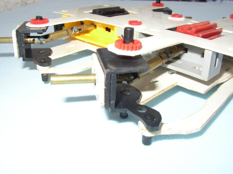

Die Kardanwellen aus 5 mm Messingrohr haben in der Mitte ein Teleskopteil.
Die schwarzen Stummel sind von “Plastik-Schweißdraht 4 mm” abgeschnitten worden. Dieses Material dient eigentlich dazu, die Fugen zwischen Linoleum-Fußbodenplatten zu schließen.

Kardangelenke
Sind die Kardangelenke selbstgemacht oder kann man die irgendwo kaufen? Halten die auch ordentlich was aus?
Gruß fitec
Harald (30.12.2007, 20:16:24)
Die Kardangelenke sind handgefeilt und -gebohrt und halten mehr aus als die ft-Rastkardans. Das Knifflige dabei ist die Kreuzverbindung. Die hätte ich gern vorgefertigt (gelötet oder ausgesägt) und dann eingebaut, aber dazu müssten ja die Klauen aufgebogen werden und das ist bei Messing nicht so geschickt. Also müssen die Kreuze direkt vor Ort zusammengebaut werden, was in eine ziemliche Friemelei ausartet.
Gruß, Harald
fitec (31.12.2007, 15:25:56)
Das glaube ich dir. Wie montiert man die Kardangelenke denn an ft-Achsen, oder geht das nicht? Verkaufst du die auch?
Gruß fitec
Harald (2.1.2008, 17:31:06)
Die Kardangelenke kann man auf ft-Achsen aufkleben, aber ich verstifte sie lieber: Loch mit 1 mm quer durchs Ganze bohren1, und dann ein Drähtchen hindurchstecken. Man sieht es auch am schwarzen Differenzial: da habe ich den Achsstummel abgesägt und dann quer durchgebohrt.
Verkaufen… im Moment schlecht. Bis Mitte Februar muss noch ein dicker Flieger fertig (naja, sagen wir mal lieber “vorzeigbar”) werden, der geht erstmal allem anderen vor. Danach gerne, ansonsten kann ich auch eine Bauanleitung posten.
Gruß, Harald
