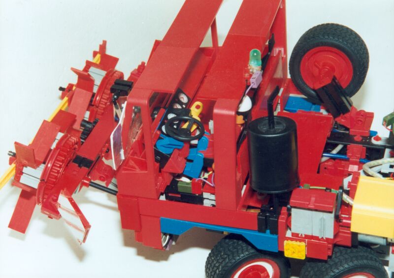

Hochgeladen am 12.2.2006, 15:56 von Harald.  11 / 25

Hmmm, den LKW habe ich schon zerlegt. Aber Widerstände für LEDs kannst du so ausrechnen:
