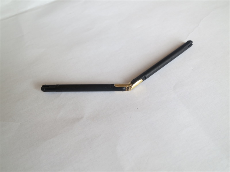

Kardangelenk
Konstruiert und fotografiert von Martin Wanke.
Hochgeladen am 28.2.2015, 08:31 von Martin Wanke.  1 / 7
Es gibt ja einige Lösungen für Frontantriebe hier in der ftc, aber irgendwie waren mir alle zu groß. Ursache dafür war eigentlich immer das Kardangelenk, was meistens durch andere Lösungen ersetzt wurde. Im Modellbau habe ich auch kein genügend kleines gefunden (meine Bedingung war ft-Durchmesser von 4mm oder kleiner). Also: Selber bauen. Hier ist das Ergebnis.

Woraus sind denn die Stifte, die da raus schauen? Und, wie hast du deren gegenseitige Durchdringung mitten im Würfel gelöst? Stecken die nur so 1,5 mm drin?
Gruß, Harald
Martin Wanke (1.3.2015, 13:25:30)
Nein die Stifte gehen ganz durch. Die Löcher im Würfel haben knapp den doppelten Durchmesser der Stifte. Die Stifte sind zwei Stecknadeln, die ich aneinander “vorbeigepresst” habe. Sie liegen also nicht ganz genau in einer Ebene, aber durch das Pressen biegen sie sich ganz wenig und die Endpunkte bilden immerhin fast eine Ebene. Nach dem Durchstecken habe ich die Nadeln abgeflext (ja, die Notwendigkeit einer Dremel habe ich auch erkannt :-) ).
