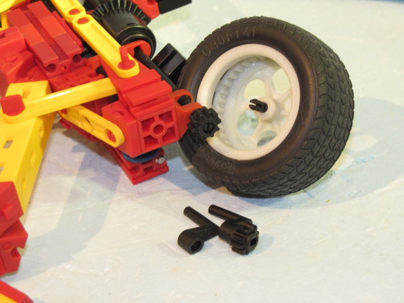

Zum Antrieb verwende ich ein Zahnrad Z10 mit Modul 1, das aus der Rastkurbel 35071 mittels scharfer Klinge entstanden ist. Aus dem 3D-Drucker ginge das zur Not auch, allerdings ist ABS ziemlich spröde und bei einer Rastaufnahme 4 mm bleibt sehr wenig “Fleisch” unter den Zähnen übrig, d.h. das Zahnrad ginge leicht zu Bruch. Da ist mir das zähe ft-Material doch lieber.
Die Rastkurbel steht bei Knobloch auf svr, und ist neben der schwarzen Schnecke das einzige Element im ft-Sortiment mit dem Modul 1. Und dabei könnte man damit sooo schöne Planetengetriebe bauen…
