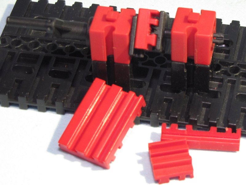

Mit Säge und Fräse wird aus dem BS30x15x7,5 (Oder wie hier, aus einem BS30x22,5x7,5, der aus derselben Quelle kommt ;-) ) eine Kreuzschlitz- oder Kreuzschieberkupplung. Mit der Säge auf 15x15 kappen, mit der Fräse die Nut aufweiten, bis die Zapfen oder Federleisten anderer Bauteile leicht darin gleiten.

autsch, das tut mir in der ft-Seele weh!
Vielleicht sollte man zum Verbinden besser einen oder zwei Baustein(e) 7,5 verwenden.
Es wäre natürlich von ft bedeutend sinnvoller gewesen, die Rastaufnahmeachse 130593 (die auch als Rastachse mit Platte bezeichnet wird) stirnseitig statt mit einer Feder mit Zapfen auszustatten, um so eine 90°-Drehung zu ermöglichen.

Es gibt in einem der hobby-1-Begleitbücher eine mit Standard-Grundbausteinen aufgebaute Version ohne Schmerzen. Allerdings ist diese Tüftelei hier eben ganz gewaltig kompakter!

Öööey, was heißt hier “aua”? Das ist doch der Ordner für Schnitzereien, und das Ausgangselement ist höchstselbst schon durch spanabhebendes Verfahren aus einer Platte 90x30 entstanden und stellt sozusagen ein Abfallstück dar (der Rest wurde zu einer Motoranbauplatte für den P-Motor).
Lurchi, das sehe ich auch so. Nuten in den Bauteilen sind allemale flexibler als Zapfen. Wenn man einen Zapfen braucht, kann man eine Nut immer mittels Federnocken nachrüsten.Umgekehrt gibt’s dann Aua.
Danke Stefan! Und ich möchte noch betonen, dass man mit sowas auch gefederte Fahrzeugachsen homokinetisch antreiben kann. Der Federweg ist nicht berauschend, aber Federung ist eben Federung.
Gruß, Harald

Und den Lurchi habe ich oben falsch verstanden: nicht Nuten statt Federn, sondern Zapfen statt Federn war sein Vorschlag. Die Zapfen sind nicht nur in zwei Richtungen (180°), sondern deren vier verwendbar, d.h. auch 90°-Versatz ist ohne Verrenkungen möglich. Dem steht aber entgegen, dass so ein Zapfen schnell abgedreht ist; in einem Antriebsstrang wäre ein Zapfen immer die Schwachstelle.
