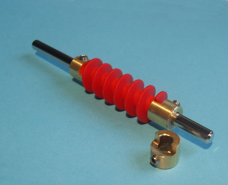

Ich habe hier einen Mitnehmer entwickelt womit sich ein Schneckenteil 37926 fest auf einer Metallachse befestigen läßt. Man kann natürlich auch nur einen Mitnehmer einsetzen. Außerdem läßt sich mit diesem Mitnehmer ein Walzenrad 35386 befestigen. Was haltet Ihr davon ?

Hallo Andreas, das ist eine sehr gute platzsparende Lösung, die nicht nur auf M-Achsen funktionieren sollte … Gruss, Ingo

Hallo Udo2,
ich bin überzeugt, daß es auch bei Kunststoffachsen funktioniert, nur wird sich die Madenschraube viel leichter in die Achse eindrehen lassen, als bei einer Metallachse. Das könnte eventuell eine (zukünftige) Bruchstelle ergeben. Auch bei Metallachsen kann man die Madenschraube so fest zudrehen, daß man Spuren sieht… Die Idee von TST gefällt mir sehr gut, da sehr platzsparend.
Viele Grüße Mirose
Udo2 (29.8.2010, 10:26:28)
Hallo mirose, es kommt hierbei vorrangig auf die Form der Stirnseite der Madenschraube an. Ein Kegel z.B. scheidet dabei schon aus. Und Fischertechniker entwickeln Gefühl beim Anziehen einer Madenschraube oder :o) Gruss, Udo2
