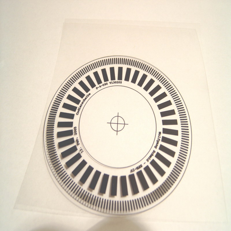

Kodierscheibe!
Konstruiert und fotografiert von Reiner.
Hochgeladen am 22.2.2006, 21:42 von 78081.  2 / 8
Ich weiß nicht mehr wo ich sie her habe aber ich bin froh so eine schöne Kodierscheibe zu haben hier ein ausdruck auf Folie mit Canon i865 mit pigmentierter Tinte keine Angst ist aber die Standart Tinte von Canon !!

Beim Testen meiner neuen pneumatik Shot ’n Drop habe ich bemerkt dass auch die “neuer” Update ROBO Pro 1.2.1.21 nur mit geringere CNY-Takt-Frequenzen zuverlässig funktioniert.
Es ist ein derartiges Modell wie beim FT-Community:
http://www.ftcommunity.de/details.php?image_id=1865
Nur mit einer Puls/360 Grad (einziges weisse Markierung auf eine Laufrolle) und eine ziemlich hohe Drehzahl funktioniert die Positionierung noch zuverlässig. Mit einer Taktscheibe, oder ein rad mit nur 8 Löcher, ist die Postionierung nicht immer Gleich und deswegen unzuverlässig.
Beim letzen Update ROBO Pro 1.2.1.21 hatte ich doch mehr erwartet……????!!!!!!!!!!!……….

Gib roboproentwickler[at]yahoo.de bescheid. Eigentlich darf das nicht passiern.
http://www.sxlist.com/techref/io/sensor/pos/enc/enc_ps.htm ist übrigens der Link zur Postscript-Datei.

Wie bzw. wo gibt man bei dieser Postscript-Datei Umfang und Anzahl der Striche ein?
remadus (23.2.2006, 10:59:02)
Codierscheiben-QuelleSehr gute Codierscheibe.
Heiko, glaube ich, hatte da mal eine Postscript-Datei, bei der man die Anzahl der Striche und den Durchmesser der Scheibe einstellen konnte. Mal da nachfragen.
Einen kleinen Haken hat die Sache: mit der von dir vorgeschlagenen Gabellichtschranke lassen sich diese Codierscheiben perfekt abtasten. Bei höherer Auflösung kommen da aber happige Frequenzen zustande. Da muß darauf geachtet werden, daß das Interface Schritt halten kann.
