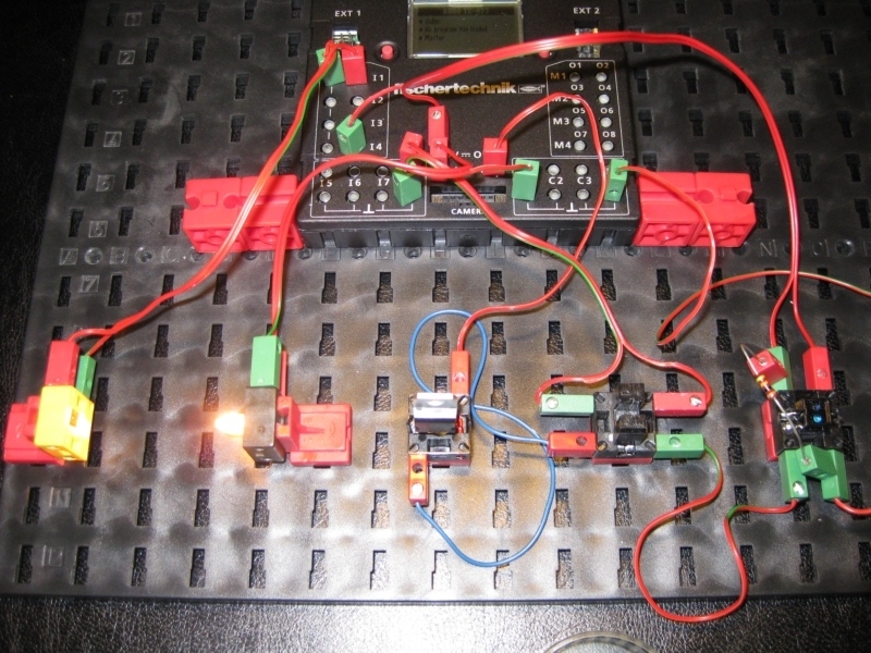

TX Controller mit Phototransistor, TCST1103 und CNY70
Konstruiert und fotografiert von Paul van Niekerk.
Hochgeladen am 12.10.2009, 00:50 von niekerk.  2 / 5
Schlagworte: CNY70, TCST1103, TX, sensor.
Links: ft phototransistor Mitte: Stromquelle 18 mA (LM317 als current regulator) Rechts: TCST1103 sensor und CNY70 sensor mit wiederstand 10k.
Der Detector des TCST1103 kann angeschlossen werden wie der Phototransistor. Beim CNY70 geht das nicht.
+9V –> collector des CNY70 emitter des CNY70 –> TX controller eingang UND mit R=10k nach GND.
Die Eingang soll Analog 10V sein.
