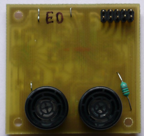

Selbst gebauter Ultraschall-Entfernungsmesser mit I2C Interface für Microcontrollerboard ATMega16
Konstruiert und fotografiert von Dirk Uffmann.

Selbst gebauter Ultraschall-Entfernungsmesser mit I2C-Interface für Microcontrollerboard ATMega16
Alles weitere inkl. Eagle Dateien zum Download hier:

Hallo Uffi! Ein höchst interessantes Projekt hast du da! (Mein eigenes US-Radar steht immer noch im Wunsch-Stadium…)
Ich lese da folgenden Absatz auf deiner Homepage: “Echo time adjusted amplification (from 200 to 3500 in 16 steps) during measurement switched by the µC according to a defined time schedule (change of effective resistors in the OpAmp feedback circuit)”
Es ist schon klar, dass du die Dynamik im Echo ausgleichen musst. Aber was und womit schaltest du denn da? Sind da Analogschalter drin?

uffi (15.8.2008, 20:17:00)
Hallo Harald,
die Verstärkungsschaltung funktioniert so: ein Mikrocontroller schaltet über seine IO-Pins effektiv Widerstände hinzu oder weg, die im Feedback-Pfad eines Operationsverstärkers wirksam sind. Genauer ist das im Kapitel Hardware beschrieben unter:

Ah ja, Danke, soweit war ich noch nicht vorgedrungen. Es sind R4, R5, R6, R8, R9, R10, die da mitspielen. Kann es sein, dass der µC an den zugehörigen Pins Tristate-Ausgänge hat und zwischen “Masse” und “Hochohmig” schaltet? Jetzt schau ich aber erst mal ins Datenblatt.

uffi (16.8.2008, 13:21:08)
Die IO-Pins kann man einerseits als Inputs ohne Pull-up einrichten -> hochohmig
andererseits auch als Outputs mit 0V treiben lassen -> niederohmig
Nette Idee, oder?

Ja, ich hab meinen “ARTIST”-Roboter (Zweirad-Balancierer, siehe: ARTIST) jetzt mit dem Ultraschall-Entfernungsmesser ausgerüstet.
