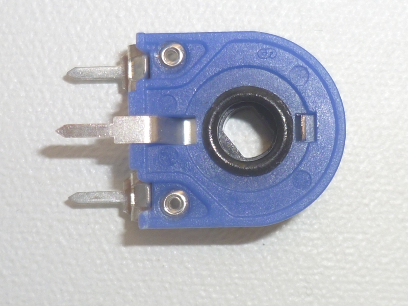

Trimmer
Konstruiert und fotografiert von Richard.
Hochgeladen am 13.6.2014, 14:52 von NBGer.  2 / 2
Schlagworte: Trimmer, Potentiometer, Drehgeber.
das Auge für die Potentiometer-Drehachse ist wie geschaffen für Fischertechnik Rastachsen. Die Achse klemmt gut, es bleibt leider ein bisschen Spiel. Also, mit ein paar Grad Drehwinkel als Spiel wird man rechnen müssen. Für Anwendungen mit hohen Genauigkeitsanforderungen eher nicht geeignet. Aber diese Potentiometer sind Cent-Artikel! So günstig wie damit kann man keinen Drehgeber/Winkelmesser bauen! Der max. Drehwinkel beträgt ca. 270 Grad.

Würde mich interessieren wo man diesen Potentiometer her bekommt.
NBGer (13.6.2014, 16:16:42)
also, ich bin jetzt nicht ganz sicher, welcher Typ das genau ist, da er aus einem Sortiment mit 50 verschiedenen Potentiometern ist. aber ich glaube, es müssten alle Trimmer gehen, die für “Steckachsen” ausgelegt sind.
z.b. http://www.conrad.de/ce/de/product/432059/Piher-PT-15-NV-liegend-fuer-Steckachse-PT-15-NV-100K-100-k-025-W-30-?ref=searchDetail
http://www.conrad.de/ce/de/product/674926/TT-Electronics-AB-Kohleschicht-Trimmer-HA-1530-1541052-500-k-Betaetigung-oben-025-W-20-/?ref=detview1&rt=detview1&rb=1
Preise so um die 50 Cent bei Conrad
