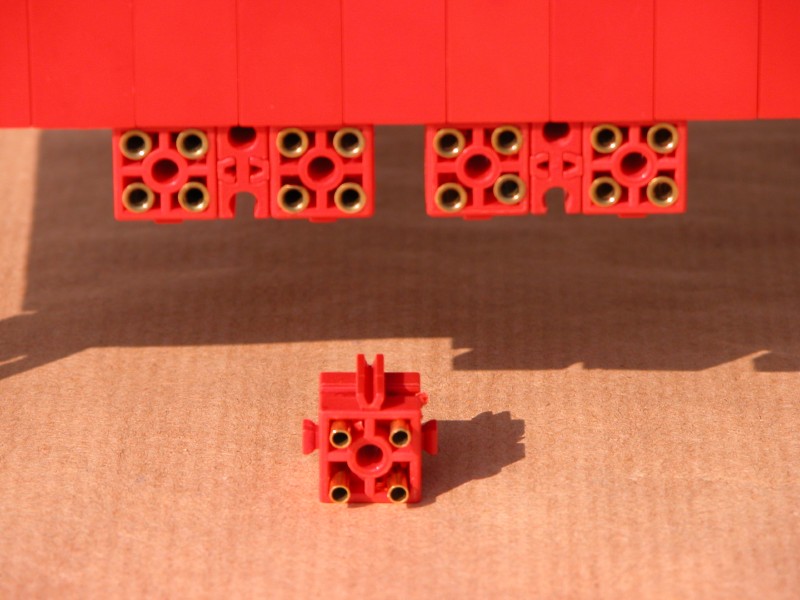

die der Bagger benötigt, wird mittels Kabel übertragen. Damit ich die nicht an den Motoren selbst befestigen muss (und somit das Modell unhandlich wird) habe ich mir etwas einfallen lassen. Dazu habe ich den Baustein 15 an den Ecken durchbohrt und jeweils eine von den Rohrhülsen eingeschoben. Jetzt kann ich die Kabel direkt anschliessen und abziehen, ohne das ich an die Motoren heran muss.

Guten morgen, was sind das denn für Rohrhülsen?? Das einzige was ich in der Richtung gefunden habe sind Aderendhülsen und die gibts (zumindestens bei Conrad) nur in max. 8mm Länge..und das ist ja zu kurz….Hast du ne Bezugsquelle?

Hallo Martin, das sind “Bundhülsen” (auch “Rohrniete” oder “Löthülsen”), die der Ludger aufgetan hat. Ein paar Freaks haben sich dann zu einer Sammelbestellung zusammengefunden. Einzelheiten im alten ft-Forum hier:
Konkret handelt es sich wohl um “Rohrniete” von Kaiser-Waltermann. Auf http://www.kaiser-waltermann.de/prod01.htm ganz unten ist eine einzelne Rohrniete abgebildet.

ludger-ftc (13.1.2007, 14:08:10)
ne ne….
unsere Rohrniete (Bundhülsen haben einen “Kragen” in der Mitte) kommen hier her. http://maschinentechnik.de/index.htm Die wurden extra für uns produziert. Alle anderen Firmen waren zu teuer.
Gruß Ludger
Harald (13.1.2007, 15:12:52)
Ah ja! Danke für die Klarstellung!
Gruß Harald
