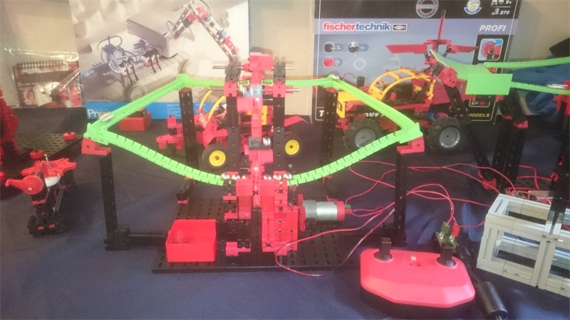

Hier werden die Kugeln auf halbe Gelenksteine als Transportmedium geworfen.
H.A.R.R.Y. (23.9.2015, 11:58:53)
Hättest Du ein paar Detailbilder oder wenigstens eine Teilenummer der besagten Gelenksteine für mich? Ich würde gerne ergründen wie der Lift funktioniert.
Grüße H.A.R.R.Y.
ThanksForTheFish (23.9.2015, 13:25:40)
Ich habe hierfür den Gelenkstein 35831 bzw 31008 auseinander geschraubt und einfach auf das Förderglied 37192 gesteckt. Die Kugeln liegen ganz prima darin - das Problem war sie da hinein zu bekommen. Ich bringe das Modell übrigens mit nach Dreieich.
