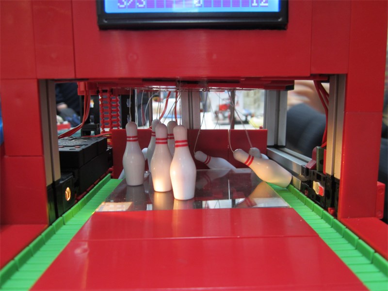

Die Kegel hängen an Fäden.Im Kegel befindet sich ein Magnet. Unter der Plexiglasscheibe sind 9 Reedkontakte verbaut. Vorne die Lichtschranke, welche die Kugeln zählt.

Interessante schöne Loschung mit dem Magneten + Reedkontakten !

Hallo Peter,
meine erste Version war die Erkennung mit der PixyCam von unten durch die Plexiglasscheibe. Die Kegel hatten einen grünen Punkt.
Hat nicht geklappt wegen schlechten Lichtverhältnissen und Reflektion der Plexiglasscheibe.
Gruß Dirk
