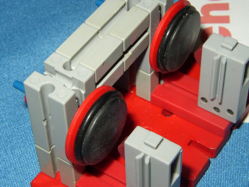

Konstruiert von Ralf Unruh. Fotografiert von Harald Steinhaus.
Hochgeladen am 23.11.2008, 14:16 von Harald.  6 / 6
Zwei P-Betätiger Marke Eigenbau. Die Membran wird von einem O-Ring gehalten, der sie in die Nut einer ft-Seilscheibe klemmt. Der rote Ring aus der ft-Nabe ist nur Zierde. Von der Rückseite her ist eine P-Düse als Anschluss angeklebt.
FtfanClub (23.11.2008, 20:43:40)
Zum schalten geht es zwar auch, aber in der dimension ist es eher zum Greifen gedacht. Einer links und rechts und dann ab über das Werkstück
MisterWho (24.11.2008, 10:03:43)
Weiß jemand was das für eine Membran ist?
FtfanClub (24.11.2008, 13:35:20)
könnte ein zurechtgeschnittener Fahrradschlauch sein
schnaggels (28.11.2008, 23:58:13)
Super Harald, sehr detaillierte Analyse :)
Harald (29.11.2008, 15:56:28)
Danke, aber das sind nicht meine Lorbeeren. Ich habe nur die Ohren aufgesperrt, als Ralf seine Konstruktion erklärt hat :-)
