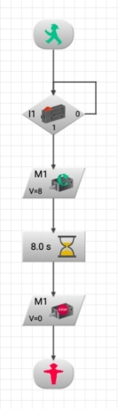

Der Motor in einem Händetrockner soll 8 Sekunden laufen, wenn ein Taster gedrückt wird. Danach soll der Motor wieder ausgehen und das Programm enden.
Ein Algorithmus ist übrigens eine Vorschrift, nach der der Computer eine Handlung ausführt.

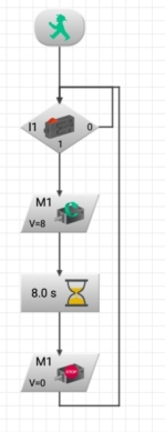

Im nächsten Beispiel ist der Trockner immer aktiv, weil unten am Ende des Programmes eine Verbindung nach oben geht, so dass der Ablauf wieder von oben nach unten läuft.

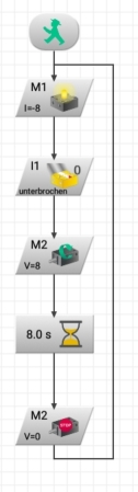

Wie bei einem richtigen Händetrockner gibt es jetzt eine Lichtschranke statt dem Tasters. Das Licht dafür kommt von M1. Der Motor ist daher jetzt an M2.
