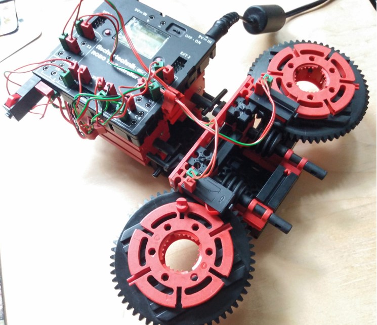

RoboPro Library zur Encodermotor-Positionierung
Features:
  • Die Positionierung jedes Motors läuft auf einem eigenen unabhängigen Prozess. Die Positionierungen können gleichzeitig zueinander und gleichzeitig zum eigentlichen Hauptprogramm-Prozessen erfolgen.
  • Einfaches Interface, das der erweiterten Robopro Motorsteuerung entspricht:
    “Positionsanforderung” und “Warten auf Positionierung”
  • Automatischer Spielausgleich bei Richtungsänderungen
  • Keine Fortpflanzung kleiner Positionsfehler, wenn der Encoder mal einen Encoder-Tic zu weit gefahren ist, da aufeinanderfolgenden Positionierungen stets basierend auf der gemessenen Position erfolgen.
  • Umlauf-Positionierung von Drehtischen: Die Library wählt automatisch den kürzesten Weg zur Zielposition.
  • Akkurates Anfahren des Nullpositionsschalters mit separat wählbarer langsamer Geschwindigkeit.
  • Der Referenzpositionsschalter lässt sich mit einem Offset virtuell verschieben um die mechanische Justage schwer zu erreichender Referenzpositionsschalter zu vereinfachen.
RoboPro library for encoder motor positioning.
Features:
  • The positioning of each motor runs on its own independent process. The positioning can take place simultaneously to each other and simultaneously to the main program processes.
  • The interface is simple and corresponds to the extended RoboPro motor control:
    “Position request” and “Waiting for positioning”
  • Automatic backlash compensation when changing direction
  • No propagation of small position errors if the encoder has moved one encoder tic too far, since successive positioning is always based on the measured position.
  • Positioning of rotary tables: The library automatically selects the shortest route to the target position.
  • Accurate approach to the zero position switch with separately selectable slow speed.
  • The reference position switch can be virtually moved with an offset to simplify the mechanical adjustment of reference position switches that are difficult to reach.
Testaufbau Testaufbau
