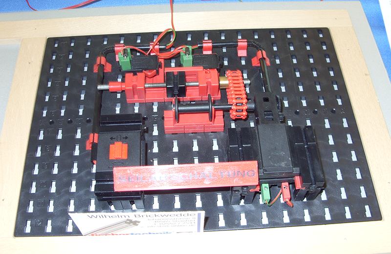

Auf der Seiltrommel in Bildmitte denke man sich ein Seil aufgewickelt. Über eine feine Schraube bewegt sich der schwarze BS15 mit der roten 15x30-Platte darauf zwischen den Tastern, die mittels Diodenschaltung eine Endlagenabschaltung ergeben. Dadurch hält der Motor automatisch an, wenn das Seil ganz auf- oder ganz abgewickelt ist.

Erst heute gesehen: Man schaue sich die Kabelführung im Strohhalm an! GENIAL!!!
rbudding (12.7.2009, 22:05:22)
EXCELLENT! Great design, finally a way to ‘count’ and ‘control’
THX & danke Herr Brickwedde!
