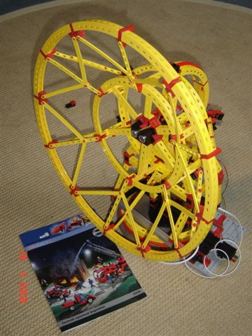

Konstruiert von NL-FT-Mitglied Peter Damen. Fotografiert von Peter Damen (peterholland, Poederoyen NL).
Hochgeladen am 24.2.2008, 15:23 von peterholland.  56 / 59
peterholland (24.2.2008, 18:39:40)
Hier meiner Radar + 4-polige-Jackplug-3,5mm (statt Schleifringen) für die Ulrasound-Sensor + Antriebmotor am Radar.
Bei Conrad gibt es diesem am AV-Verbindungskabel mit 4pol. Klinkenstecker: nr. 302333-88
Eine passende 4pol. Kupplung: Klinkeneinbaubuchse, 4polig gerade -90 Conradnr. 734289-36
Gruss,
Peter Damen Poederoyen NL
fitec (25.2.2008, 14:21:04)
Oh, sieht verdächtig nach dem neuen katalog aus, ich dachte den gäbe es erst später.
Gruß fitec
