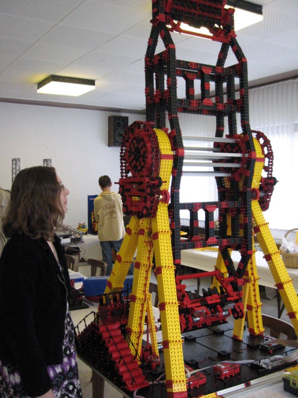

Kirmesmodell 3m hoch
Konstruiert von Speedy68. Fotografiert von Andreas Gürten (Laserman).
Hochgeladen am 22.9.2008, 07:43 von laserman.  2 / 17
Links ist ferret aus den USA
speedy68 (22.9.2008, 12:08:29)
Hallo Andreas, 3m hoch ist etwas übertrieben - der Tisch gehört ja nicht zum Modell… Gruß Thomas
fitec (22.9.2008, 17:29:37)
Trotzdem, das war deeeeeer Hingucker!! Klasse Teil.
Gruß fitec
robvanbaal (22.9.2008, 18:46:23)
Sieht stabil aus… Aber das läuft nicht auf eine alte 814 Stromversorgung, oder? Ich schätze 9 Volt 10 Ampere???
speedy68 (24.9.2008, 17:18:27)
Hallo, @robvanbaal: Nein, mit einer alten 814 Stromversorgung läuft es nicht. Ich habe pro Seite 4 Powermotoren 1:20 (9V) verwendet (also 8 im Gesamten) und jeweils 2 Motoren über ein Robo Interface (RI) und die Restlichen über 3 Stück I/O Extension laufen lassen. Das RI und die 3 x I/O Extension werden über jeweils ein eigenes ft-Netzgerät (37109) versorgt. Ich habe zwar freundlicherweise von Pilami eine extra Zuleitung bekommen aber ich schätze mal, dass beim Anlaufen maximal 4A (9V-Seitig) geflossen sind. Die 2 Gondeln und die Brücke zum Einsteigen wurden jeweils über ein ft Accu versorgt. Gruß Thomas
