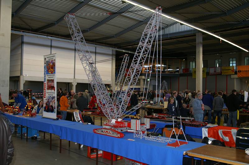

Konstruiert und fotografiert von Peter Krijnen.
Hochgeladen am 2.4.2011, 23:50 von pk.  8 / 34
Demag CC4800: 34 Kilo schwer. Unterwagen: 13,7kg Oberwagen: 10kg Gegengewicht: 3,5kg Derrickausleger inclusive Balastplatte: 3,1kg Ausleger:3,7kg Exclusive RC anlage und Accu Deswegen der stutze unter der Oberwagen

Hallo Peter,
kannst bitte du noch weitere Bilder zeigen?
Wie willst du den Derrickausleger mit Ballast steuern, wenn kein Gewicht am Haken ist? Baust du unsichtbare kleine Reifen in den Ballastaufleger hinein?
Gruß Jürgen
pk (6.4.2011, 19:22:48)
Hallo Jürgen,
Der Demag CC4800 serie II hat einen schwebenden Balast. Die beide serie I und III haben einen Balastwagen.
Kuck mal auf www.Mammoet.com unter equipment, und download die PDF’s. Weitere Bilder hab ich leider noch nicht.
Gruß, peter
