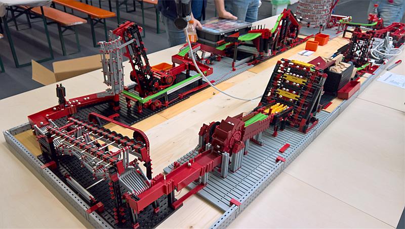

Große Kugelbahn
Konstruiert von Thomas Wenk. Fotografiert von Stefan Falk.
Hochgeladen am 22.10.2018, 12:52 von Stefan Falk.  29 / 68
300 Kugeln sind da im Umlauf!
Martin Wanke (5.11.2018, 22:10:59)
Der Förderer links sieht ja spannend aus!
Stefan Falk (6.11.2018, 07:46:48)
Der ist auch Klasse: Oben siehst Du lauter ft-Kurbelwellen, die mit Streben nach unten die lange “Strebenmatte” durchwalgen. Das ergibt eine Wellenbewegung, und in den Wellentälern werden die Kugeln von (im Bild) links hinten nach rechts vorne und hoch getragen.
Gruß, Stefan
ThomasW (7.11.2018, 08:37:01)
Die sieben Kurbelwellen sind jeweils um 90° versetzt. Es sind zwei Z40 zu sehen, eines zwischen der zweiten und der dritten Welle und eines zwischen den Wellen 6 und 7. Im Bild ist die dritte Kurbelwelle gerade bei ihrem Maximum, die fünte Welle entsprechend beim Minimum, die siebte wieder beim Maximum. Mit dieser Anordnung gelingt die “Wellenbewegung”. Im Video der Südconvention 2017 (https://www.youtube.com/watch?v=tT4_Arpfpdo) ab 2:45 ist die Welle gut zu sehen.
