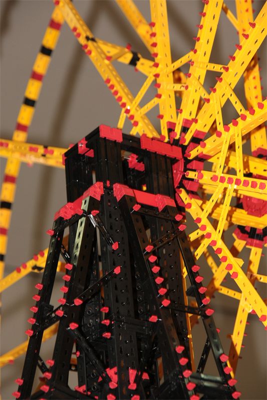

Ein Bild von den Stützen und der Radaufnahme
DenkMal (1.10.2012, 15:47:34)
Mit den 60er und 75er-Streben zur Entlastung der Nabe hatte ich einfach Glück. Hatte stundenlang herumprobiert, mehrfach passte es um nur 2-3mm (auf den ganzen Kreis) nicht, was aber ziemliche Verspannungen verursacht hätte. Die aktuelle Konstruktion ist dagegen komplett spannungsfrei :-)
DenkMal (1.10.2012, 15:52:40)
Die Radaufnahme besteht je Stütze aus 3+2 BS15 mit Loch. Die äußeren BS15 bilden über die Stütze eine Art Gegengewicht. Die zuvor verwendete 235mm-Achse hatte das nicht und bog stärker durch, da die 15kg vom Rad die Stützen zu sich hin verzog.
