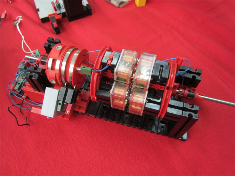

Konstruiert von Familie Fox. Fotografiert von Dirk Wölffel (DirkW).
Hochgeladen am 27.9.2017, 18:24 von DirkW.  60 / 91

Gratuliere, Dirk (Fox), zu deinem Jacobi Motor! Wunderschön kompakt. Gibt es Details dazu? Wie hast du das mit den Steckern an den Magneten gelöst? Die Kommutierung müsstest du aber etwas richten. Gruß Rüdiger

Hallo Rüdiger, die Gratulation gebührt Magnus - er hat den Motor für ein Referat in der Schule konstruiert (mir ist für unser Buch kein verlässlich funktionierendes Modell gelungen). Die verschobenen Kontakte am Schleifring waren ein “Transportschaden”; DirkW hat fotografiert, bevor der Motor fertig aufgebaut war… Tatsächlich ist er nicht ganz einfach zu justieren; aber wenn er mal läuft, dann läuft er ;-) Beste Grüße, Dirk
