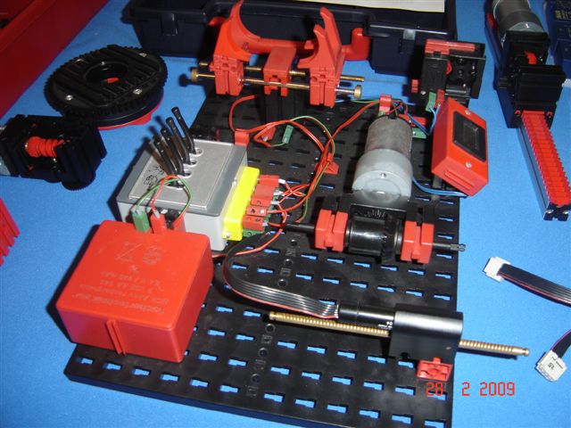

Konstruiert von Erfinder Andreas Tacke & Sohn. Fotografiert von Peter Damen (peterholland, Poederoyen NL).

Dies ist ein Maxon Getriebemotor mit Encoder : 138062
http://www.maxonmotor.de
Motordatennr: 118.400 Getriebedatennr: 137.992 Encoderdatennr: 138.061
Es handelt sich um eine (optischen) Encoder MEnc 10, 12 Counts per turn, 2 Channels Type Counts per turn 12 Number of channels 2 Max. operating frequency (kHz) 20
Technical Data Pin Allocation Supply voltage VCC 3.8 - 24 V Pin: 1 Motor+ 2 VCC 3 Channel A 4 Channel B 5 GND 6 Motor-
Pin type DIN 41651 (Typ 3M 89110-0101 HA) flat band cable AWG 28 Output signal VCC = 5 VDC TTL compatible Phase shift 90°e ± 45°e Power input at VCC 5 VDC max.8 mA Inertia of the magnetic disc 0.03 gcm2 Operating temperature range -20 … +80°C
Meine Frage (als nicht Elektroniker):
Ist dieser Encodermotor geeignet für die die neue Fischertechnik ROBO TX Controller 500995 mit 4 Zähleingänge dig. Frequenz bis 1 kHz ?
Gruss,
Peter Damen Poederoyen NL
peterholland (11.3.2009, 16:51:11)
Mit dem heutigen Robo Interface funktioniert es schon sehr gut mit “Channel A” oder “Channel B” als analogen A1 Spannungs-eingang und ein Impulszähler.
Gruss,
