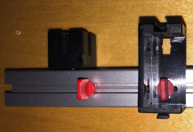

Misumi 15 mm Aluprofile: Verbindung mit Fischertechnik
Konstruiert und fotografiert von Dirk Uffmann.
Hochgeladen am 14.11.2016, 17:07 von uffi.  88 / 98
Schlagworte: Alu, Aluminium, Profile, Statik, Anbau, S-Riegel.
Ich hab einen von diesen schwarzen Statik-Verbindungssteinen (32850 S-Riegelstein 15x15 schwarz) in die Nut des Alu Profils geschoben und vorsichtig um 90 Grad gedreht. Das funktioniert und der sitzt dann fest.
Die roten Statik-Verbinder (36323 S-Riegel 4 rot) halten auch gut in der Nut, wenn sie nach Einführen in die Nut um 90 Grad gedreht werden.
Damit kann man alle Statik-Bauelemente anbauen. Ich denke, das ist die schnellste und einfachste Lösung.

@peterholland: Hallo Peter, sind die Misumi Profile damit für Dich nicht mehr interessant?
peterholland (2.12.2016, 20:18:01)
Die standard Black anodised MakerBeamXL (15mmx15mm) haben mehrere und vorallem einfachere Möglichkeiten :
https://www.makerbeam.com/makerbeamxl/makerbeamxl-black/
Gruss,
Peter Poederoyen NL
