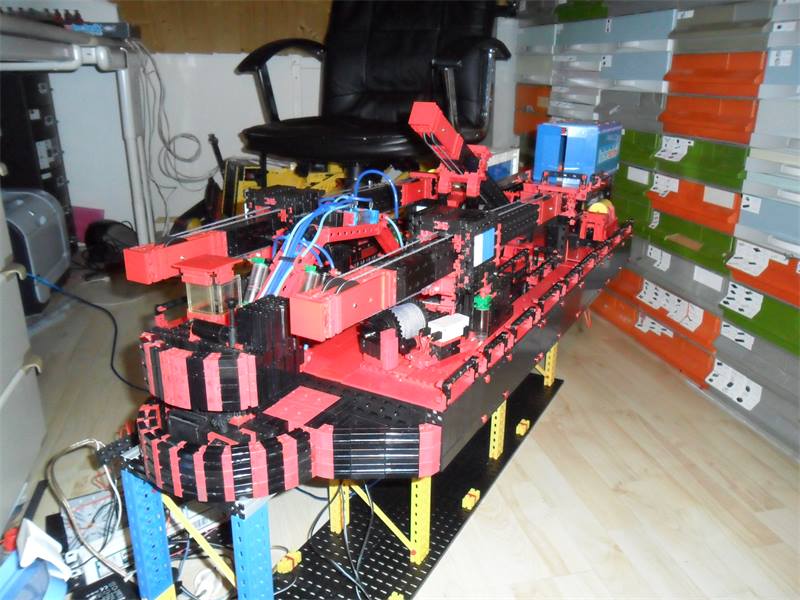

Backhoe Ponton 'Transport' kondition
Hochgeladen am 2.12.2013, 12:57 von Arjen Neijsen (jmn).  1 / 24
Link zum Video wie ein Backhoe funktioniert: http://vimeo.com/51531308 Hier ist das Bagger Ponton in seine transport Kondition zu sehen. Die “Spuds” (Beine) liegen Wagerecht und der Kran ist auf das Deck gedreht
Arjen Neijsen (jmn) (9.12.2013, 13:12:42)
bis jetzt installiert:
2x Powermotor Polin 1:+700 fur den Spuds neigen 3x Mini Motor fur die Seilwinden 2x Kompressor 1x S-motor Drehkranz 1x XM motor neigen “Lauf” Spud 3x S-motor pneumatik Ventile 1x XM motor “Lauf” Spud bewegung
1x Robo Interface 2x Extension Module
