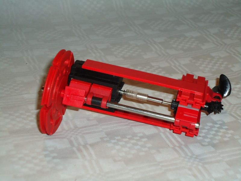

Jetzt ist der Basis-Außenbordmotor mit der “Ruderscheibe” komplett aufgebaut.
Die “Ruderscheibe” dreht, genau wie der Außenbordmotor, um die gleiche Drehachse. Deshalb kann über einen aufgelegten Seilzug oder ein aufgestecktes Zahnrad Z40/32, m 1,5 (z.B. schwarz ft# 31022) der Außenbordmotor zur Richtungsänderung um die beiden Gelenke gedreht werden.
Nun kann mit dem eigentlichen Anbau des Außenbordmotors mit den beiden Rudervarianten an den Schiffsrumpf ft# 126927 begonnen werden.
